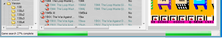

    Pero tengo una pregunta: ¿por qué todos los temas de terceros muestran el fallo de la barra de progreso?, o al menos todos los que yo he probado. El fallo es que si se cubre parte de la barra con una ventana, el progreso continúa a partir del borde de esa ventana. Ver imágenes:
    http://i83.servimg.com/u/f83/11/63/63/06/progre11.jpg
    http://i83.servimg.com/u/f83/11/63/63/06/progre10.png
  24. ni idea, pero cuando sigue avanzando la barra se arregla sola… xD
