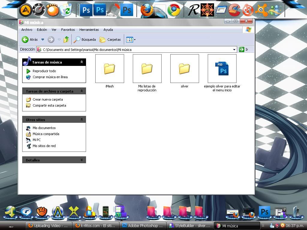

  8. cuando pongo mi tema se ve mal aca te dejo una imagen para que veas http://i819.photobucket.com/albums/zz116/kaname24/error.jpg
  9. @ro creo que solo se te está corriendo la imagen en photoshop, xq por lo que se ve, = los márgenes y el resto está bien, aun que ocupaste la base del userpanel orange en el tema silver, que también puede que influya en algo.
