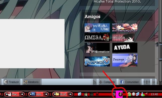

  1. Sep, los iconos..No. Mas bien los botoncitos.
    Por ejemplo, estoy usando la barra de tareas en la parte de abajo. El boton ese de «ocultar iconos de escritorio» y blah blah no queda transparente. Vi tu video en youtube donde dices que hay que pintar de fucsia o verde para que quede transparente ..Pero resulta que al final queda el boton de «ocultar iconos» con un fondo fucsia…
    Es posible que si por ejemplo cambio el formato de la imagen funcione de la misma manera?. Si pasandola a PNG o GIF y asi hacerla transparente, serviria?
    PD: Gracias por la rapida respuesta :3
  2. El botón de ocultar iconos es un icono, es externo a los tutoriales que he hecho.
    Ahora si no es eso, sube una imagen para saber a lo que te refieres, porque no te entiendo.
  3. http://i198.photobucket.com/albums/aa235/arastorub10/eso.jpg
    ahi hay una imagen.
    Ese es el problema que tengo..Por el color Fucsia deberia quedar transparente pero aun asi..Se ve el color fucsia.
    Ahora intentare cambiar el formato de la imagen, pero si sabes como solucionarlo me dices porfavor.
  4. j.lucas.149 says:
    disculpa pero cuando presiono el boton aply me tira un error y no m deja ponrlos ¿tiene q ver con q no uso la sesion administrador???
  5. Pero que problema, es como decir me duele el cuerpo…. pero si, te sugiero usar derechos administrativos.
